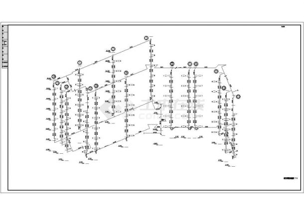

某高层综合楼采暖通风及防排烟系统毕业设计CAD资料-图一

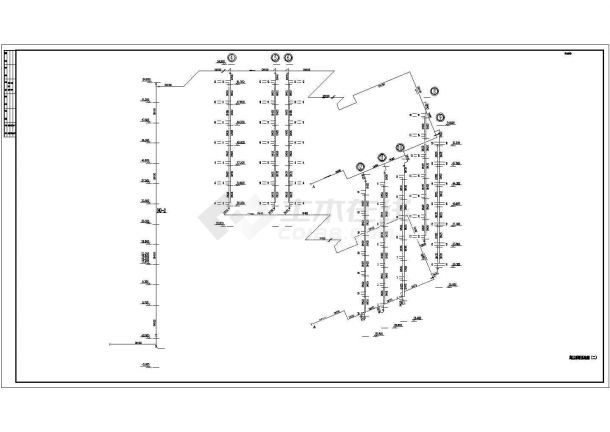

某高层综合楼采暖通风及防排烟系统毕业设计CAD资料-图二
某高层综合楼采暖通风及防排烟系统毕业设计CAD资料-图三
一、工程概况:
本工程为江苏一住宅楼采暖系统设计,总建筑面积16723平方米,地上34层,总建筑高度为98.6m。图纸内容包含设计施工说明,主要设备材料表及图例,...
二、采暖系统设计:
本楼为新建住宅,其采暖系统采用集中供热低温热水地板辐射采暖分户热计量系统。本工程采用集中供热,热源由小区集中设置的热交换站制备采暖热水,采暖供回水温度为50°C/40°C;系统为变流量,循环水泵变频运行。整个小区最高栋楼为三十四层,采暖系统分高、低区;一~十七层为低区,十八~三十四层为高区;采暖系统形式:共用立管的分户独立系统形式,即按户分环、分室控温;热计量方式:户用热量表计量方式(一户一表),即在每个入户装置处设户用热量表,并在单元入口设总热量表...
三、通风及防排烟系统设计:
1.屋顶电梯机房设排风系统。
2.一层至三十四层防烟楼梯间、防烟楼梯间前室、合用前室采用自然排烟方式...
